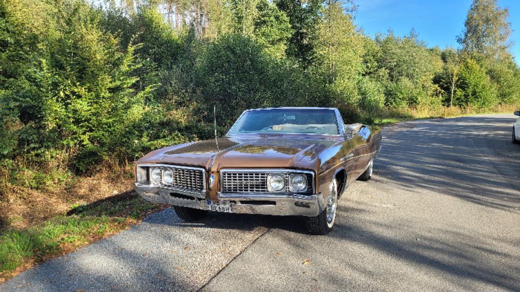

Hallo zusammen, bin Stefan aus Paderborn. Habe mir kürzlich ein 68er Buick Electra gekauft. Leider ist der linke Krümmer gebrochen sodas ich ihn ausbauen muss. Die Schrauben sind natürlich alle bombenfest und teils sehr schwer zu erreichen. Über Demontagetipps wäre ich sehr dankbar.
