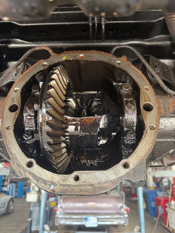

Du hättest mal Fotos machen sollen, dann könnte ich dir sofort sagen, ob du eine Sperre hast.
Schade, hätte gut gepasst. Ja, dann kann ich dir nur noch empfehlen, dir hinten mal das Kreuzgelenk anzuschauen. Vielleicht ist das augeschlagen. Das Differential sieht dagegen völlig normal aus.
