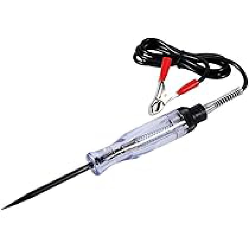

Mit so einem Teil arbeite ich, wenn ich Fehler in der Elektrik suchen muß.
Wenn du den Hebel zu dir herziehst, und du in die einzelnen Leitungen reinstichst, dann müßte die Lampe brennen. Dann kennst du schon mal das Kabel, was du für die 12 V brauchst. Und mit der Farbe des Kabels würde ich auch vorne an den Scheinwerfern suchen. Dann weißte, daß dort Saft ankommt oder auch nicht.
