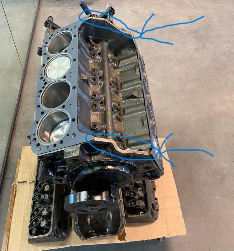

Die Dichtungen zwischen Zylinderkopf mit den Einlasslöchern und Ansaugbrücke ist klar. Mit dem Anzugsdrehmoment auch. Das muss aber bei allen Ansaugbrücken beachtet werden. Nicht nur bei Edelbrock. Mir geht es um die kleinen Korkdichtungen die mit dabei sind. In den Einbauanleitungen wird geschrieben dass anstelle der Kordichtungen Motorsilikon verwendet werden soll.

Hab's rausgefunden.
Laut Hersteller (Edelbrock) soll so ein verrutschen der Korkdichtung verhindert werden. Was für ein Quatsch. Die kann man mit etwas Motorsilikon oben und unten sichern.

Kann mich an keine Korkdichtungen bei Pontiac und Buick erinnern. Was sollen die Korkdichtungen denn abdichten ?

Ich wollte jedoch wissen, was die Korkdichtungen abdichten sollen ?

Die kleinen Dichtflächen auf dem Block vorne und hinten zwischen den Köpfen.

Hatte schon verstanden.
Das kannst du entweder mit Kork oder mit Silikon auffüllen. Im Video macht er es mit Silikon.
