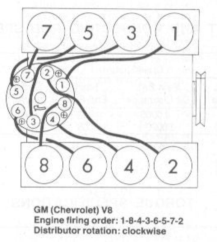

Ein Kollege meinte jetzt es könnte auch sein das die Zündkabel falsch angeschlossen wären. Wir haben diese 1 zu 1 gewechselt
Gibt es eine Zeichnung für den 305 cid wie die Reihenfolge ist
Und dank dir nochmal Power Jack für deine Hilfe . 😊

5 Sekunden gegoogelt.
Ja, bei dir müssten 2 oder 3 Kabel falsch angeschlossen sein, was ich so auf den 1. Blick erkennen kann.
Kabel

Ja habe auch grade was gefunden
Dank dir
