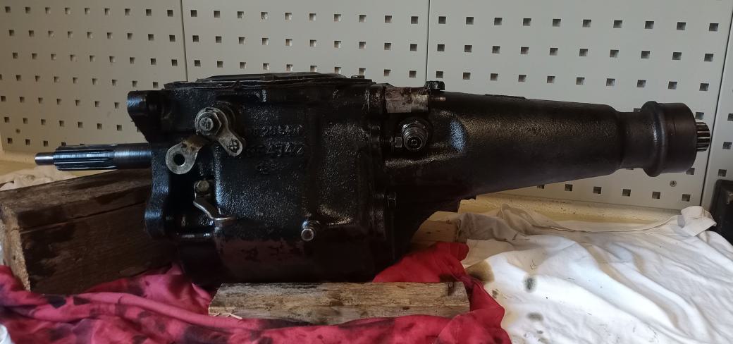

Hallo Gemeinde,
Ich bin der Hardy, bin neu hier im Forum. Bin 59 j. Jung und besitze seit 6,5 Jahren einen Pontiac Chieftain 2 Door Bj. 1955 mit 3 Gang Schaltgetriebe. Original Motor von diesem Bj. Ist ein 4,7 L V8 Motor von GM. Habe in den ersten 3 Jahren regelmäßig Reparaturen am Getriebe gehabt wo der Wagen jeweils ca. 6 Monate gestanden hat bis er wieder lief. Dann war es mal 2 Jahre gut, jedoch letztes Jahr fing er an schlechter anzuspringen und er nahm das Gas nicht richtig an und lief unrund. Das Problem war die Vergaserwelle die ausgeschlagen war. Dieses Jahr im Februar habe ich mir dann einen Edelbrock Vergaser einbauen lassen und die Zyndung auf Elektronisch umgebaut. Dabei habe ich rausgefunden, dass ein anderer Motor drin ist, und zwar ein 6,4 L V8. Jetzt kommt mein eigentliches Problem. Ist das Getriebe vom 4,7 L Motor oder das passende für den 6,4 L Motor ?
Habe das Getriebe jetzt ausgebaut weil es mal wieder Probleme macht. Habe mir auch auf der rechten und linken Seite die Nummern notiert die auf dem Getriebe standen. Wie kann ich jetzt rausfinden welches Getriebe ich habe ?

Auf der einen Seite steht einmal die Nummer : 8 23 54
Und die zweite darunter ist die : 66474
Auf der anderen Seite steht einmal die Nummer : 1166529
Und die Zweite darunter ist die : K24

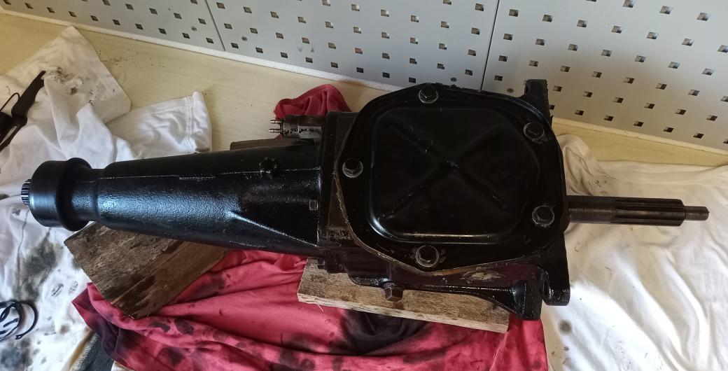

Da hast du alle 3 Gang manuelle Getriebe aufgeführt. Deines ist nicht darunter.
Nach den Zeichnungen her würde ich deines als Ford 333 oder als Tremec 352 einstufen. Aber das Cover mit 5 Bolzen passt nicht.
Findest du auf dem Gehäuse noch irgendwelche Buchstaben wie F oder GM ?
Bingo, das wird es wohl sein !
Zitat:
Das war ja auch meine Vermutung in meinem 1. Beitrag
Ja, dann mußt du dich wohl nach einem anderen Getriebe umschauen.
