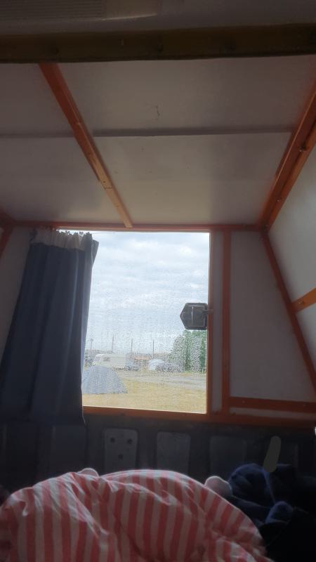

Ich hab den Wagen vor 2 Jahren von einem Importeur mit tüv und H-Kennzeichen gekauft. Anschließend habe ich eine Kabine hinten auf die Ladefläche geklemmt und bin auf Tour gefahren.
