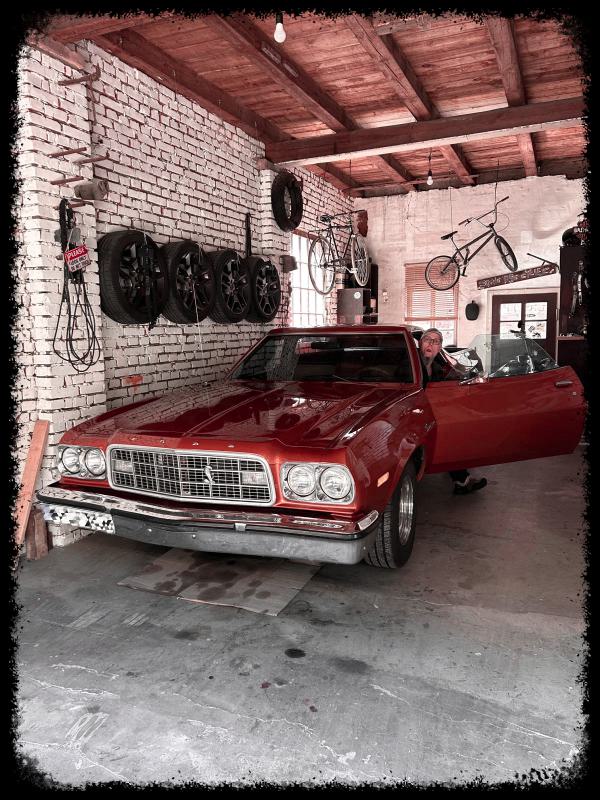

Gehe zu Seite Zurück 1, 2Und fahrfertig, tataaa.
Kaum zurück aus dem Nord-Urlaub.
Mit neuen Automatik-Gurten und anderem Schnickschnack, aber ohne Teppich. Egal.
Gibt einen Nachmittag, wenn's mal richtig warm ist.
Und apropos warm...wenn's das nächste Mal schön ist und wir auch die Zeit haben, geht's jetzt erstmal auf die Strasse.
Schön durch die Gegend ballern, jaaa...

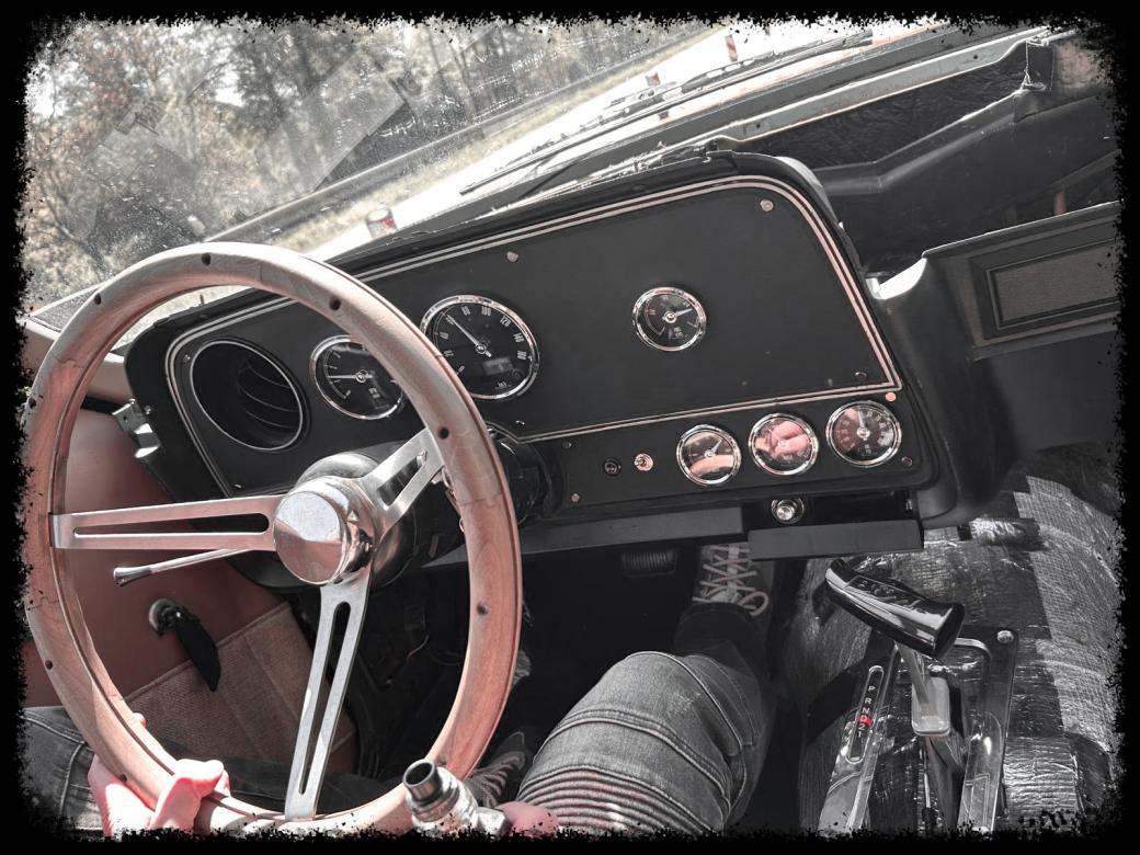

Instrumente funktionieren offensichtlich tadellos. Fein, fein, fein.
Da freuen wir uns aber...
Lediglich die Tankanzeige musste ich anders kalibrieren.
Eingestellt hatte ich Widerstands-Werte für pre85-Ford, doch nach dem Volltanken zeigte sich, dass die Nadel immer noch da stand, wo sie auch vor dem Tankvorgang stand, auf 3/4 nämlich.
Ergo, der Wert passte nicht.
Na gut, nochmal den Push-Button am Kabel herausgefummelt und dieses Mal alle Voreinstellungen durchprobiert.
Eine volle Tankanzeige bekam ich erst, nachdem ich (lt. SpeedHut-Tabelle) auf pre65-Chevy-Einstellung gegangen bin, also 0 Ohm für E und 30 Ohm für F.
Da haben die Vorgänger und "Helden" von Automagic.nl wohl genommen, was gerade in der Werkstatt herumlag?
Mir soll's recht sein...jetzt weiss ich es und es funktioniert natürlich auch so.

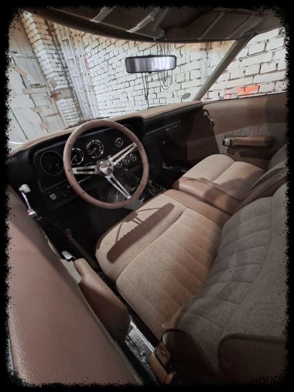

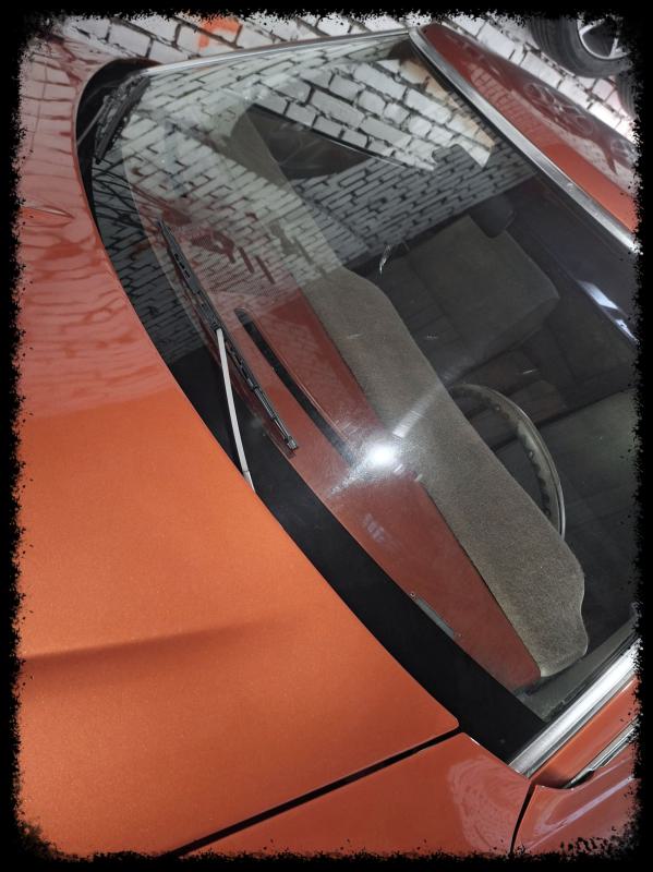

Inzwischen ist der neue Teppich drin und alles wieder montiert, ausserdem habe ich das Shift-Cover ge"chopt".
Das ist nun nur noch halb so hoch; sieht besser aus, nicht so klobig wie vorher.
Der Teppich war bei der Montage ein echtes Miststück und ich kann nur jedem abraten, die "Mass Backing"-Variante zu bestellen, falls Ihr mal sowas vorhabt.
Die Dämmung mag ja in jeder Hinsicht unübertroffen sein und das bestätigt sich nach diversen Probefahrten auch absolut, ...
...aber die Installation!
Das Rückenmaterial ist so störrisch, wie man es sich nur vorstellen kann und hier und da muss man sich echt auf kleine Kompromisse einlassen, was die allerletzte Passgenauigkeit betrifft.
Da mag sich das Gerücht bestätigen, dass es die US-Boyz nicht sooo genau nehmen?
