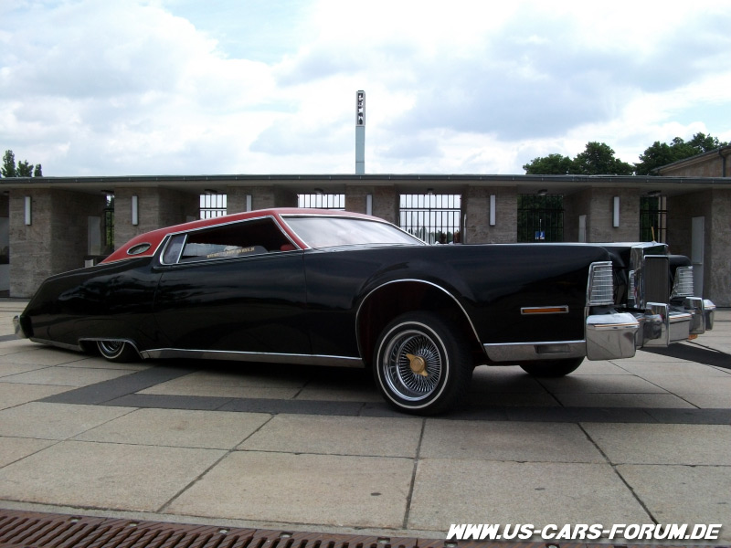

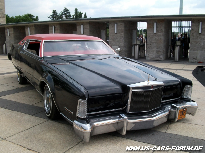

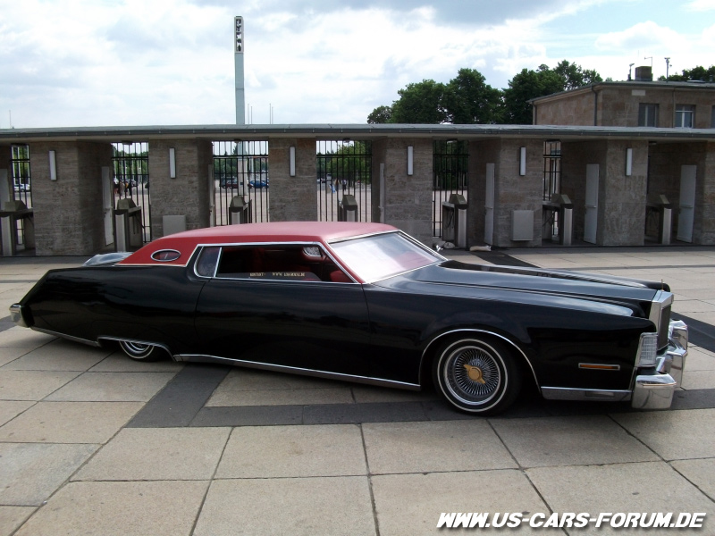

Zuerst wurde das Dach des Lincoln, beim sogenannten Top-Chop, vorne um 10 cm und hinten um 12 cm herabgesenkt.
Um den Lincoln noch cooler zu machen, wurden die Radläufe entfernt, die Öffnungen glattgeschweißt und Fenderscirts eines 73er Cadillac de Ville eingepasst.
Da Werners Kumpel immer davon überzeugt war mit seinem Cadillac den Längsten zu haben, konnte Werner nicht anders, als das auch noch zu toppen, und so wurde der Lincoln eben verlängert und mit einem sogenannten Continental-Kit getarnt, um bei Verkehrskontrollen eine einigermaßen plausible Erklärung für diesen zeitgemäßen Umbau zu haben. Nun misst der Lincoln stolze 6,13 m.
Zu dieser Phase der Umbauarbeiten war das Interesse an Werners Lincoln beachtlich gestiegen. Werners Freunde und sogar das Motoraver-Magazin staunten nicht schlecht, als sie Werners Kunstwerk sahen, und alle waren einer Meinung: Der Lincoln gehört auf die Straße!
Die Metamorphose von einer wilden Blechskulptur zum straßentauglichen Custom begann also. Werner organisierte einen Motor und Getriebe und baute diese in aufgehübschter Form in den Lincoln. Bremsen und Traggelenke wurden erneuert, und dem Fahrwerk des Lincoln wurde eine Lowrider-Hydraulik gegönnt, um mit ihm wieder vernünftig am Straßenverkehr teilzunehmen.

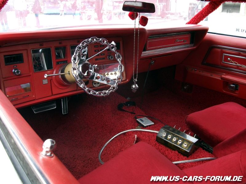

Im Innenraum wurden die fehlenden Sitze durch 70er Jahre Sessel aus Omas Wohnzimmer ersetzt. Dabei wurden die Sessel mit Stahlplatten verstärkt, sodass die Lehne nicht abbrechen konnte und mit zwei übereinanderliegenden Stahlplatten zum drehen gebracht wurde. Der restliche Innenraum wurde einfach mit OSB-Platten ausgebaut und mit Teppich aus dem Baumarkt beklebt, wobei Spielereien wie eine fette Sound-Anlage, ein großer Flachbildschirm und eine Nebelmaschine natürlich nicht fehlen durften.
